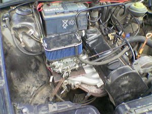

    вот что получилось у нас в процессе жестких извращений...

  11. Женька на бочке
    Женька на бочке Живу я здесь
    4 дек 2003
    4.079
    x5
    Пипец! Жестко! Но, я так понимаю, работает!!! И это, наверно, главное!

  13. SInhouse
    SInhouse Участник форума
    1 янв 2003
    239
    a4b6avant2.5v6tdiQ
    Напиши полный и подробный отчёт! Сколько потратил и какая разница в разгоне с обычной?
  14. Shade
    Shade Завсегдатай
    28 апр 2004
    537
    Ford Fusion 1.6MT
    Разница очень ощутима, мощность к сожалению не мерял, как только ГБЦ допилю может удастся на стенде померять...тогда будут конкретные цифры, а пока - обычный моновпрыск с валом от JN (Хасе):D - объезжал без эмоции, от знаменитой, сумашедшей 80 - господина Красильникоффа отстаю на корпус (заезд на 400 метров..)
    Кстати скоро будет готов наш новый моторчик в машине Хасе - вот это будет самолет :)
    З.Ы. правда расход в режиме "город, тапка в полу" 12-13 литров :rolleyes: :D
