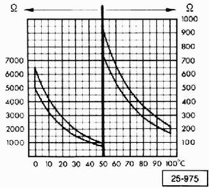

    Проверка датчика температуры охлаждающей жидкости:
    6.1. Снять штепсель с датчика температуры и измерить его сопротивление. При температуре +20'С оно должно равняться 2000-3000 Ом.
    6.2. Подсоединить штепсель к датчику температуры, запустить двигатель и прогреть его до нормальной рабочей температуры.
    6.3. Выключить двигатель, повторить измерение сопротивления, которое при температуре +90'C должно равняться 200-300 Ом.
    6.4. Изменения сопротивления в зависимости от температуры представлены на рисунке 8.6.5. В момент подогрева воды до соответствующей температуры измерить сопротивление датчика.
    6.6. В случае отличия в измеренных величинах необходимо заменить датчик температуры.
    Датчики я покупал FAE 33140. С б/у датчиком можно влететь, взяв с "уплывшими" характеристиками. Кстати - про лямбду не забудь. Из-за нее иногда дикий расход, когда он не рабочий - карб в аварийный режим вваливается. На наличие ошибок проверял? И вообще - профиль заполни ;) А то не понятно про какую машину разговор. :wink:
