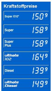

    Вы не правы (по поводу 95-го) и зря вводите лудей в заблуждение. В Германии заправляюсь довольно часто. Октановое число пишут на колонке:
    Super is 95 octane
    Super E10 is also 95 Octane but containing 10% bioethanol
    SuperPlus is 98 octane
    and Aral Ultimate is 102 octane
    :ded: :wink:

    Ну как сказать... Волна любителей ултимейта на ВР поубавилась спустя полгода где-то... не далеко не все просто не увидели обещанных процентов прибавки в мощности. А впаривание того же, если не хуже за большие деньги, это хлеб маркетологов и пиарщиков. И многие из них его не зря едят... :D:D:D
    Хотя, если кто-то верит в весь этот рекламный трюк про чистку систем впрыска(куда все пойдет, в форсунку собственно?), прибавку в мощности(хотя уже и тестами опровергнуто), могут лить пульсар и прочее рекламное чудо... :) Хоть моральное удовлетворение от потраченных денег будет больше! :)
    По мне лучше лить просто нормальный бензин, не с сомнительных АЗС, и не будет проблем ни с впрыском, ни с карбом. При нормальном обслуживании. :)
