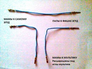

    мерили так:на заведеном двиг.скидывали фишку с эгрд ставили спец.фишку(сделали сами)подключеную одновременно к эгрд и мультиметру(стрелочный)токи есть,у друга такая же АУДи он так же выставлял.У него токи колеблються от 0,19-0,25 где то так.двигатель работает без перебоев.А у меня с теми же показаниями движок колбасит(МАМА НЕ ГОРЮЙ).Стоит винтом СО опустить их до 0,двиг работает более менеее нечего почти не трясет,Вот такая фигня господа!!!!:shock::shock::shock::shock:

    Вот ведь...спецфишку...фото в студию!!! и описание...вдруг пригодится. Я уже раз пять фото "спецпроводов" со "спецописанием" выставлял. Не поленюсь еще раз...крайний
