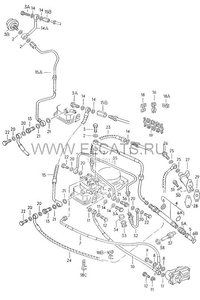

    У меня на РН латунный стакан вкручивается в блок...но все равно на него еще одевается пластмассовая деталь... номер 7 на рисунке...и форса туда вставляется вместе с колпачком и резиночкой на колпачке номер 10...10-А это само уплотнительное кольцо форсы которое входит в латунный ввертыш...номер 8 на рисунке

    А вот схема ЖН... там стакан под номером 9

    Один хрен... 5-А я понимаю латунный ввертыш... а 5...это пластиковый стакан...или не прав? Открыл ауди 80 1985г. ЖН

    Схема не правильная скорее всего, тк сам посмотри номер форсунки и аналоги этого номера. Там старые 23 и 41 форсы на которых колпачков небыло. Думаю так..
    В оригинале VAG 049133551A и заменители BOSCH 0437502023 и BOSCH 0437502041.
