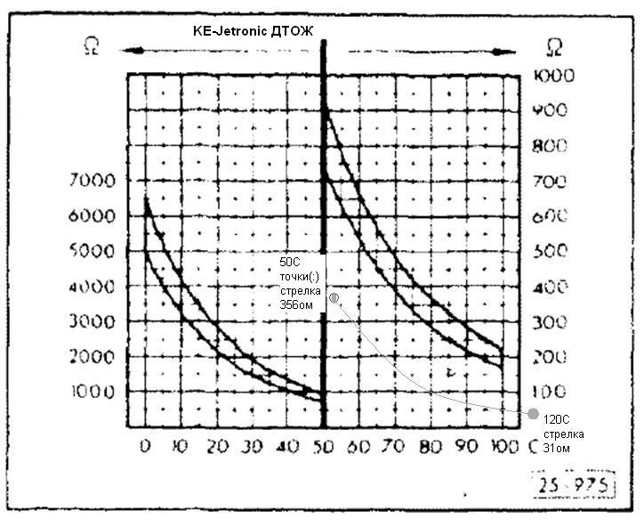

    Да я дотошный человек) мне нужно,чтобы в машине все как с завода работало. Очень ценю инженерные мысли в это машине. 80-произведение искусства.
    Тем более расход ведь тоже растет. Хоть и не значительно,но на дальние поездки чувствуется. Мерил около 400 ом Дтож.

    Для начала посмотри свечи. Какого они цвета? Может быть переливает из-за датчика охлаждающей жидкости (плохой контакт фишек/неисправность самого датчика), тогда обычно из глушака черный вонючий дым. Еще не мешало бы померить его сопротивление при фиксированных температурах http://www.audiclub.ru/forum/showpost.php?p=3552379&postcount=805 и еще http://www.audi-club.ru/forum/attachment.php?attachmentid=181462&d=1274038353- просто измеряешь тестером.
    Мерь, отписывайся.
    P.s. Как бензонасос ведет себя? сильно жужжит? Возможно забит болт-сеточка на входе в дозатор http://www.audi-club.ru/forum/showthread.php?p=3488470#post3488470 (чуть выше страницы есть фото, где он находится)

    ДТОЖ проверь сопротивление, как писал Rocker06 выше.
