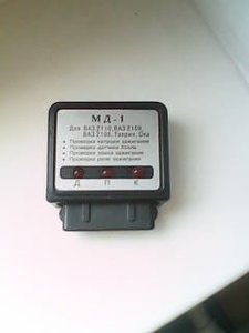

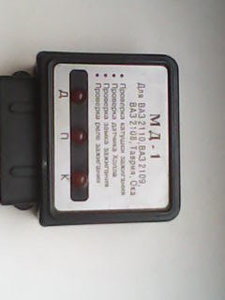

    Я вот этим выставляю зажигание,проверял датчик холла когда искра пропала очень удобно.Способ операции описан на коробке,в магазине для ВАЗ стоит 70-100р!!!Для ТСЗ!!!

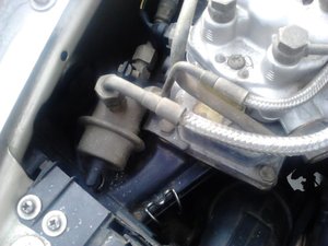

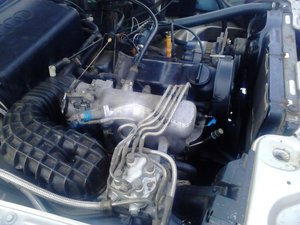

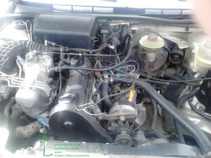

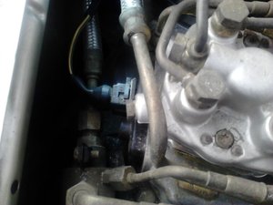

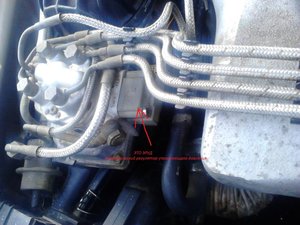

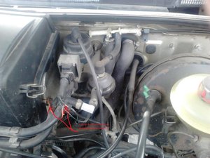

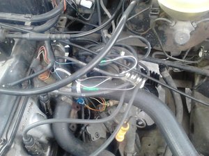

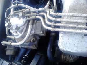

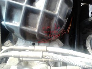

    Большая просьба помочь чайнику. Я сфотографировал свой движок, мне нужно знать, если можно нарисовать, где именно расположен ЭРГД и лямбдазонд и где мерить их ток(сами контакты) и что именно регулировать и что ещё мне нужно будет учитывать при регулировке ХХ

    Я тебе бы показал но как,не знаю ещё как на твоих картинках подчеркнуть что где!

    Картинку когда увеличишь правой кнопкой мыши сохранить как. Потом в пайнте подчеркнуть. И обратно на форум. Или по почте послать потом адрес gizmatulin@mail.ru

    Вот получилось!

    Хз честно говоря. Что куда идет=) У меня вместе с зажиганием включаются "дневные ходовые огни" может они или сигналка.
    А у ЭРГД контакты где мерить?

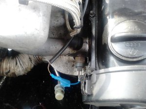

    Случаем не этот провод? На лямбду

    На ЭРУД мерить лучше ток(вольты)IDX мне подсказал я так и делаю,снимаешь резиновый чехол с ЭРУД вставляешь щупы мультиметра паралельно предварительно включить на мультике 20V,и меряй должно быть 0,19В.
    Нет тот провод ниже!
