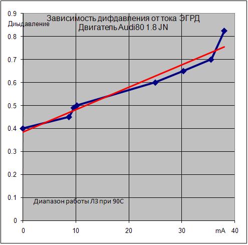

  16. Rocker06
    Rocker06 Новичок
    15 авг 2012
    79
    80/b3 1.8 89г.
    Измерения сделал. Системное на самом деле 5,4. В прошлый раз наверно не внимательно посмотрел. При прогазовках не меняется. Ну разве что на 0,01 бара. Думаю не критично)
    Теперь про эгрд:
    Зажигание вкл. с эбу 8 вольт. сопротивиление 19ом.
    I,ma | P,b | d (дифф)
    0 | 5,20 | 0,20
    9 | 5,15 | 0,25
    16 | 5,05 | 0,35
    300 | 3,2 | 2,2
    С помощью 3в и потенциометра не удалось увидеть тока- 0ма. Удалось померить от эбу и от зарядного устройста. Поставил ограничивающий ток резистор. Больше 300 не стал. Очень много.
    На заведеной посмотрел. по мере прогрева давление возрастает с 5,0 до 5,15 примерно. Пока не прогрелась при прогазовках реагирует манометр. к 90 градусам уже слабо, но все равно, если эгрд отключить подтраивает чуть.
    А теперь вопросики)
    1) Чисто научно. Если сопротивление его 19ом,батарейки дают 3 в. Разве тестер не должен показать 157 мА, а не 0?
    2) что делать с эгрд?)
  17. IDX
    IDX Старожил
    12 сен 2008
    6.397
    А100\C4 2.3AAR+гбо
    Не думаю, что от зарядного хорошо, потому, что зарядное не дает гладкое напряжение и ток, а пульсирующее.
    Батарейки должно хватать. ОмА это просто разъем сними с ЭГРД и все. Остальные точки от поцика можно.
    Если верить твоим замерам, то диф получается заниженный,т.е. надо не 0,2 а 0,4 бар без тока (I=0мА) и далее по шкале все на 0,2бар выше. С таким дифом обычно моторы не едут. Мало бенза.
    Советую повторить замеры, от батарейки. макс. до 100мА.
    Смотри - по закону Ома так - Делим напряжение (В) на сопротивление (Ом) = получаем ток (А)
    3/19=0,157 [А] или 157мА. Тестер не должен при этом показывать 0.
    Если замеры повторяться, то сперва промыть его, а если не поможет или он уже крученный, то надо винтиком ЭГРД под заглушкой, по часовой немного повернуть (1/4 оборота за раз и мерить диф без тока) пока не будет 0,4бар. А потом на горячем моторе с исправном ЛЗ отрегулировать ток 10мА на ХХ и проверить при 3000об.
    Успеха!

  20. Rocker06
    Rocker06 Новичок
    15 авг 2012
    79
    80/b3 1.8 89г.
    Спаял хорошую схему с потенциометром. В результате измерения нагляднее показывают что характеристика моего эгрд на 0,2 бара ниже лежит от нужной.
    Промыл - так же.
    Собрался откручивать заглушку с него- не тут то было. Она не откручивается. А то что она немного сбита говорит о том, что бывший хозяин наверно пытался тоже отрегулировать, но не смог открутить заглушку. Возможно это и была причина продажи=).
    Попробую залить вдшкой. Пусть откисает, но что делать если не откиснет? Сверлить? Много ли под заглушкой расстояния до рег.болта?
