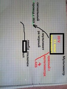

    Добрый день,IDX подскажите пожалуйста на сигнальном проводе что идет с ЭБУ на лямбд-зонд при выключенном зажигании мультик показывает 11 вольт получается что сигнальный провод на массе сидит или так и должно быть?

    Фигня какая то. От куда?!:shock:
    При выкл. зажиг. должно быть 0В. Выключено оно и в Африке выключено.
    А при вкл. зажигании 0,5В (и пока мотор холодный первую минуту так же на заведенном). Эта величина опорного напряжения подаваемое на ЛЗ от ЭБУ.
    Ничего другого там быть не должно.
    Что то не так меришь. ИМХО.
    Или колхоз...

    IDX я отсоединил лямбд при выключином зажигании подсоединил от мультика черный провод минус на сигнальный провод что с ЭБУ идет,а красный с мультика на плюс АКБ и показала 11 вольт,мультик в режиме 20 V стоял,да при включения зажигания показывает 0.5 V на сигнальном,получается что сигнальный провод на массе сидит?
  17. IDX
    IDX Старожил
    12 сен 2008
    6.397
    А100\C4 2.3AAR+гбо
    Нет. не на массе. Если бы сигнальный на массе сидел, то на нем постоянно было бы 0В независимо от зажигания. Это точно.
    Только непонятка у мну- как на выключеном может 11В быть...

    Зарисовал схемку может правда не правильно что намерил(фото)

    Я сам не пойму как такое возможно,если рассудить провод сигнальный получается как масса если другой провод от мультика красный подсоединяю к АКБ:shock:!

    Ясно.
    Обычно мы говорим про напряжение относительно массы. т.е. ноль напряжения принят на массе (мотора или кузова) - черн. щуп на массу, красный на измеряемую точку. В нашем случае на сигнальный провод ЛЗ.
