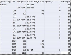

    Вот замерил ток ЭГДР. Мотор был прогрет около 50 градусов, ПНД и лямбда отключена.
    В качестве ДТОЖ был использован переменный резистор. Скачки оборотов пишу примерно. От 1027 Ом не замерял скачки тока, только уже устоявшиеся (мультиметр второй сдох, пришлось туда сюда бегать)

    В таком варианте заводить сосем не надо. Крутишь переменный резистор (5000 ом...250 ом) и меришь ток. Судя по твоей таблице ЭБУ живой. Только непонятно, почему ты пишешь про скачки тока. Может просто помехи, наводки на провода... На заглушенном такого наверно нет...(?)
    И ессно обороты меняются потому, что смесь гуляет из за меняющиеся тока ЭГРД. Ток ведь прямо на смесь влияет. И еще клапан прогрева мог вмешиваться.
    Собирай все датчики, подключай ЛЗ и начни настраивать впрыск.
    - прогрей до 90С
    - На ХХ настрой ток на 10мА (6...14мА) пусть около 10 гуляет при работе ЛЗ
    - дай 3000 об, подержи секунд 5 чтобы ток замерить. Он должен так же около 10мА гулять, только шустрее. Если так, то все настроено более менее правильно.

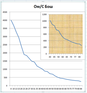

    Дтож, нормальный, но он мне не нравится кривая сильно близка к нижней границе, оригинал протестил сегодня, ровно середина по учебнику.

    Характеристика должна быть следующая. Особое внимание - на участок с большими мА. От этого напрямую зависит обогащение смеси.
    Если и тут все хорошо, то менять ДТОЖ на ориг., или подобрать из числа нескольких (при такой возможности). Резистор паять последовательно не вариант. По идеи надо поднять характеристику в холодном конце, а там килоОмы...которые в горячем конце не годятся.
