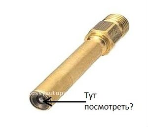

    Приветствую форумчане! Вообщем как и обещал помыл форсунки на своем движке SD ,мыл лавром с замачиванием форс на ночь,потом под давлением прогонял лавр через них.Грязи было море в них.Потом поменял все резинки на стаканах и сами стаканы и резинки на форсах. Все собрал на место и...Полный пипец!!!Ток на ЭГДР при ХХ в ноле стоит и даже при прогазовках не особо поднимался.До промывки ток был в пределах 9-11мА.Померял давление в нижних камерах 4,6Бар и системное 5,2Бар. Покрутил винт СО против часовой,ток поднялся до 9-11мА на ХХ, но при прогазовке прыгал 6-10мА.Но машина стала конкретно тупить как будто нехватает мощи или едет не на всех цилиндрах.Что делать???

    Форсунки какие? с резиновым уплотнителем в распылителе? Тогда не стоило замачивать, а просто промыть в обратку фильтр внутри форсунки.
    теперь:
    1. герметичность форсунок?
    2. качество распыла?
    3. налив по каналам?
    Это касательно форсунок. Возможно все их (или одну-две) придется менять.
    Все остальное в порядке? подсосы, зажигание...

    Подсосов нет,зажигание в норме. А как узнать с резинкой уплотнительной форса или нет?

    100% - посмотреть с торца (с боку). лупой...

    Если это там где я пометил стрелкой,то там не резина а метал.Когда замачивал и мыл форсы я пипку эту с торца приподнимал проволочкой,обкручивал ее тоненькой проволочкой(жилкой).Резинки не было там. Стоит ли мыть МЛ если диф. давление в норме у меня -около 0,6Бар?
