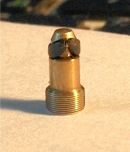

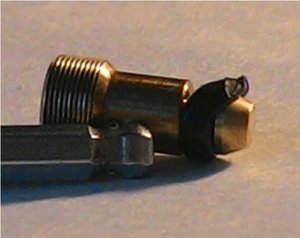

    Промывал ЭГРД c выкручиванием винта регулировки. Знаю этого делать не рекомендуют, но надоела эта неисправность. Вот такое уплотнительное колечко на винтике и оно порвано. Я так понимаю, оно нужно для того что бы винтик самопроизвольно не крутился?

    Да. Но не только. Еще герметичность обеспечивает. Подтеков нет? Да и ладно.

    я слышал, туда подходит колечко с обычной газовой заправляемой зажигалки, которое стоит в заправочном клапане. оно тоже бензостойкое.
