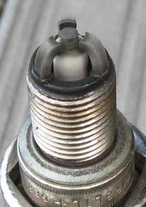

    покатался. смесь ВСЕРАВНО бедная :(
    свечи опять белые как на выложенных ранее фотках.
    лямбду отключал, езжу последнее время только на 95 бензе с нормальных заправок. пробовал выставлять ток по разным приборам в ноль. погрешность минимальная.
    причем замечено - холодная едет нормально - как нагреется начинает орать мотор = бедная смесь...
    еще замечено следующее: при разгоне если нажимать газ очень плавно, вместе с нарастанием оборотов, то мотор не орет, но если нажимаешь немного дальше то мотор начинает рычать как сломанная субара, но разгон быстрее не становится.

    На счет настройки УОЗ на мотронике те нужно ставить 6 градусов нужен стробоскоб. И еще для настройки уоз те нужно перевести мозги в режим когда он прекращает регулировать уоз сам для этого береш прибор которым ты смотриш блинк коды неисправности, заводишь машину прогреваешь и затем замыкаешь выключатель на 4 секунды потом размыкаешь и все после этого мозги не управляют уозом. И еще помню у меня тоже была смесь бедная (как бы по свечам было видно они беловатые) решилось заменой свечей с нужным зазором. И еще у тебя на фото свеча в масле это или маслосьемные колпачки либо втулки клапанов это тоже влияет на процесс сгорания топлива.
    Хотя у тебя может быть смесь бедная из зи того что сис давление занижено ты замерял его на пиши результаты. Я чуть позже выложу тебе размеры по которым нужно настроить начальное положение напорного диска, ограничительной гайки плунжера, так что ищи хороший штанген циркуль.
