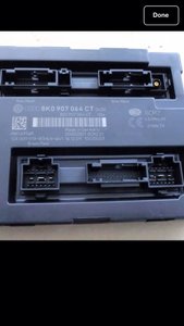

    Заказал такой блок на ебае. Стоимость около 4тыр

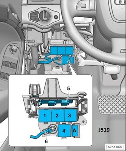

    На сколько я понимаю, чёрно-серый это + (для светодиода в кнопке). Когда разберёшь центральную консоль, ты этот провод найдёшь в жгуте, который там проложен. Судя по схеме, там много чёрно-серых должно быть!
    Вот, на всякий случай, расположение блока J519:
