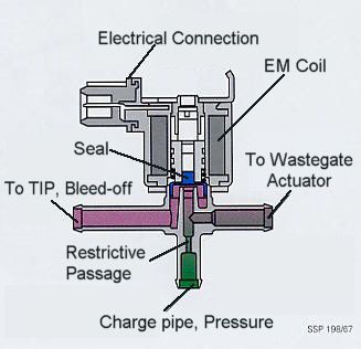

    Вопрос по проверке клапана, он должен держать вакуум или он может подтравливать? Я имею в виду ту часть которая открывается и закрывается. А то у моего два положения полностью открыт и открыт частично.
    Смотрел тут, но сомневаюсь что правильно понял информацию.
    По поступление сигнала с ЭБУ, он открывается стравливая воздух обратно во всасывающую полость ТКР, например при скважности около 95% - надувочный воздух вообще не доходит до мембраны в анероиде, вследствие этого перепускной клапан ОГ остается закрытым и ТКР дует все что может Mr. Green При скважности 5% и менее весь надувочный воздух идет на мембрану в анероиде и теперь уже давление наддува ограничено жесткостью пружины, таким образом реализуется регулирование давления наддува при неисправности клапана N75.

    мой старый пропускает при закрытом клапане 1% , а новый больше пропускает при закрытом. Я просто не пойму он должен пропускать или нет.
  7. Yurasem
    Yurasem Захожу иногда
    6 апр 2011
    10.120
    Тюменская обл.
    Vag
    щупал на днях б\у, 04г\в! держит! новый (оригинал) держит намертво! встречал цитату.... если немного травит, не страшно!

    Вообщем снял я этот клапан,включил зажигание,через шнурок тест исполнителей,клапан 75,он щёлкает всё как надо,2 дуются а третий при включении продувается.вообщем всё как положено.
    но при снятии засомневался в правильности его установки,нашёл где-то в интернете что правильная установка его это длинный штуцер в "червяка", вообщем решил так и установить.
    ну вот собрал всё на место прокатился,всё отлично,едет хорошо,крутит во всем диапазоне оборотов.
    раньше были проблемы,крутну больше 3000 тысяч, передув и всё она едет как черепаха.
    и обороты раньше падали как-то с задержкой,а сейчас всё отлично вообщем вывод:
    был неправильно установлен клапан.
    пока полёт нормальный ошибок нет,кроме расходомера,превышен предел,буду разбираться

    ну и вот он клапана,там всё просто длинный в "гусеницу",а два маленьких на турбину(кстати есть разница какой из них куда?)
    ведь они оба продуваются.

    а что если их наоборот поставить?
  19. Mayhem74
    Mayhem74 Живу я здесь
    30 апр 2014
    2.882
    A6 C5 AKE Q А ESP
    Какая в этом необходимость? Корректно работать не будет.
  20. infantry_13
    infantry_13 Завсегдатай
    24 июн 2012
    697
    Калининградская обл.
    Audi Q7 3.0TDi BUG 233 2007
    а причём здесь необходимость?
    был неправильно установлен изначально,поставил как положено длинным в гусеницу, а вот 2 маленьких подключил не знаю как,вот и спрашиваю как правильно, и что если неправильно.
