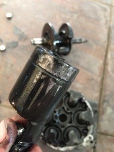

    Снял сегодня компрессор,муфта целая,дроссель кстати тот который нужен(оранжевый), разобрал компрессор,клина нет,все целое!поршня чуть чуть с зазубренами,ходят туго,даже очень туго.
    В разобранном состоянии без нижней части крутил вал,поршня ходят по 2 мм. Как определить его работоспособность. Фото прилагаются

  19. ser_gr72
    ser_gr72 Старожил
    23 окт 2006
    27.264
    на стенде или на машине.
    проверь каналы к клапану.

    В моей деревне нет стендов:( а на машине ни кто не знает как проверить,перестает качать и все тут.
    Кстати на верхней части компрессора есть довольно глубокие следы от поршней,на фото должно быть видно.
