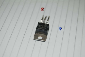

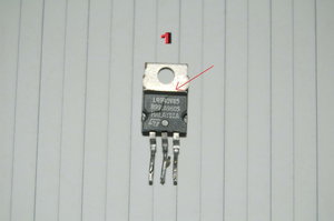

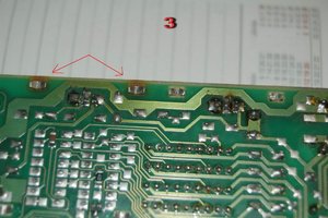

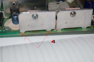

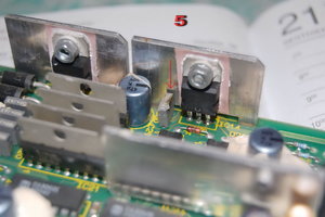

    Мои фотки.
    1) Накрывшийся стабилизатор.
    2) Трещина хорошо видна была только под прямым углом :smile42:
    3,4,5) Видимые места перегрева на блоке климатконтроля.
    Заменил оба стабилизатора.
