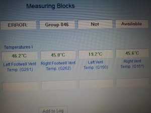

  7. Hitman
    Hitman Завсегдатай
    22 май 2004
    903
    Audi-Q7,15г,3tdi
    Вобщем в этих группах данные недоступны, щелкал с 1 группы, дошел до таких значений, может это вы имели виду ? см внизу
    P.S. напоминаю свой вопрос
    Народ подскажите куда лезть, климат раздельный, температура с двух сторон одинаковая (19 градусов), так вот иногда слевой стороны начинает шпарить горячим, а справа нормально все, хотя салон уже давно прогрет и т.п., есть ли датчик какой, кот отвечает за температуру, или еще чего может быть?, ошибок по климе нету, адаптация проходит норм.
  8. ser_gr72
    ser_gr72 Старожил
    23 окт 2006
    27.591
    для тех, кто в танке
    на твоей фото это датчики G150 и G151.
    разницу показаний видишь?
    40,41 и 42 - это каналы самодиагностики самого блока климата для кузова С5 рестайл.
    для VCDS группы другие.

  11. Hitman
    Hitman Завсегдатай
    22 май 2004
    903
    Audi-Q7,15г,3tdi
    а номерок можно датчика, или хотя бы по схеме ткнуть, чтобы я в етке нашел для себя...., а то не вижу я его там (
  12. ser_gr72
    ser_gr72 Старожил
    23 окт 2006
    27.591
    4B0820539
  13. Hitman
    Hitman Завсегдатай
    22 май 2004
    903
    Audi-Q7,15г,3tdi
    дык мне g150 нужен а не g262
  14. ser_gr72
    ser_gr72 Старожил
    23 окт 2006
    27.591
    с таким подходом еще долго будешь искать.
    они одинаковые.

  18. Hitman
    Hitman Завсегдатай
    22 май 2004
    903
    Audi-Q7,15г,3tdi
    Ок, если они одинаковые, тогда понял, просто лучше перепроверить, а то закажу не то:), спасибо за наводку )
