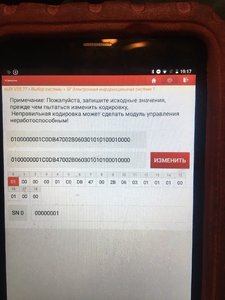

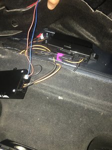

    milancrash Новичок
    4 янв 2022
    2
    Приветствую всех. Очень нужна помощь. Решил поменять Акустику в автомобиле, все установил, но возникла проблема с подключением оптики через триому 3.0 на процессор audioson bit one. Кодировку менял как советовали на других форумах в блоке 5f меняем в 14 байте 00 на 01, не помогло. Подсоединил триому в разрыв под заднем сидением. Стоит магнитола Радио Плюс. Что можно сделать? Что не так кодирую или не так подключаю триому? Буду очень признателен за любую помощь.
