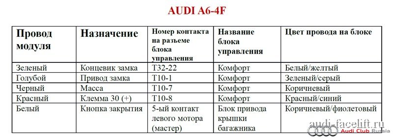

    У меня есть мануал для A6-4F (просто сравните схемы Ваши с 4F и применяйте) Я думаю одна сатана :). Глядя на Q7 мануал и на A6 :)
    А так можно смело написать ауторефиду и они дадут четкий ответ .
