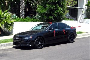

    Спасибо! меняю хром на черные. По-моему, это не оно. :)
    8K0 837 439 F
    8K0 837 440 F - это похоже на рамку стекла
    8K0 837 477 F
    8K0 837 478 F - а это на уплотнитель
    А нужны молдинги вот эти, только черные
    Спасибо! )
    Похоже на них, там еще верхний длинный молдинг и угловая часть сзади (отметил на картинке) - из 4-х штук получается линия "вокруг" боковых стекол.

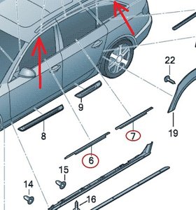

    Ок, с этими ясно. В сборе со стеклом идет задняя часть? Угловая, вот эта?
    По идее, мне нужны запчасти с номерами позиций 1, 6, 7, 23 с этой картинки молдинги_1.jpg
  7. q7xx
    q7xx где то тут бродил
    8 фев 2012
    3.970
    француз
    Да. Ссылку сделал с картинкой, да вставить забыл.))
    Позиция №21 только при хромированном варианте.
    http://clip2net.com/s/iw9D3v
    http://clip2net.com/s/iw9Gct

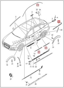

    И, кстати говоря, речь о седане же идёт?:spy:
  8. Tip_Top
    Tip_Top Участник форума
    23 апр 2013
    286
    A4/B8 3.0TDI Q 08г
    Да о седане, я предыдущий пост поправил, кинул картинку со всеми молдингами на схеме. Как так только в хромированном? Есть ведь авто с черными молдингами с завода.
  9. q7xx
    8 фев 2012
    3.970
    француз
    Я же писал, с чёрным только в сборе со стёклышком.
    Просто думал предугадать ваш вопрос о том, что позиция №21 есть отдельно.
    Поэтому сразу и предупредил о том почему поз 21 есть отдельно. Т.е. отдельно от стекла существует лишь хромированный вариант молдинга, а чёрный только в сборе.
  10. Tip_Top
    23 апр 2013
    286
    A4/B8 3.0TDI Q 08г
    Если я всё правильно понял, то мне нужны следующие запчасти:
    - молдинги на дверях
    8K0 837 477 F
    8K0 837 478 F
    8K0 839 477 F
    8K0 839 478 F
    - угловые части в сборе со стеклом
    8K5 845 299 GNVB
    8K5 845 299 FNVB
    - верхние молдинги (длинные)
    8K5 853 703 F1P9
    8K5 853 704 F1P9 - вот в этих я не уверен, т.к. они на полметра короче моих хромированных, предполагал, что задние угловые части будут длиннее (черные длиннее хромированных). Или это на авант?

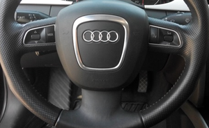

    Дайте пожалуйста код крутилки управления звуком с руля

  15. Sergeilion
    Sergeilion Старожил
    16 янв 2013
    5.481
    A4/B8 2.0TQ 10г.
    Остается только догадываться, какой руль...
    Люблю я наших граждан - пойди туда, не зная куда, возьми то, не зная что...
    По идее вот номер... 4E0951527AEWEP
  16. airo86
    airo86 Новичок
    14 июл 2014
    11
    A4/B8 1.8 TFSI 08
    прошу прощения. Правая крутилка
  17. shtrih
    shtrih Участник форума
    26 авг 2012
    261
    А4 B8 2.0TQ
    в том то и дело,что у меня 2.0,и вина от В8 3.2 нету
    как-нибудь можно подобрать?
  18. Sergeilion
    Sergeilion Старожил
    16 янв 2013
    5.481
    A4/B8 2.0TQ 10г.
    Тогда оно...
  19. q7xx
    8 фев 2012
    3.970
    француз
    Правильно.
    Правильно на 50%.
    Верно так:
    8K5845299F NVB - лев
    8K5845300F NVB - прав
    Правильно.
    А откуда такая информация, если не секрет?
