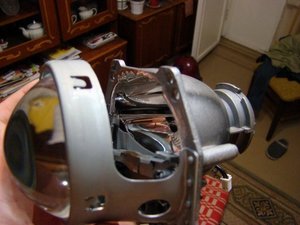

    Собираюсь заморочиться подобной темой,
    начну из далека, поставил ксенон корейский в штатные линзы лампы н7 5000к, эфект по свету был наверное чисто психологический, вроде как и лучше стало, но при сравнении со светом от штатных фар стало ясно что у меня просто свечи какие-то...
    Решив что дело в лампах и блоках, а свет хороший очень нужен, купил оригинальные новые лампы д2с и б/у блоки с ингиторами хелла от 220 мерса
    Блоки компактные и удачно разместились в штатных выштамповках фар, лампы поставил через переходники н7->д2с, и.....
    очень сильно огорчился результату, свет едва заметно отличается от галогена, делал фары по одной, поэтому была возможность сравнивать, более того у сотрудника по работе хонда цивик в последнем кузове с простыми рефлекторными фарами и галогеном, так свет у нее по визуальным ощущениям раза в полтора лучше!!!! чем у меня со штатным ксеноном и новыми оригинальными лампами!!!!!!!!
    Негативным эмоциям моим не было предела, поразмыслив над этим результатом, пришел к выводу что от корейского поганого ксенона у меня обгорели отражатели.
    Снял и разобрал фару, и вот тут все встало на свои места, раньше я и внимания не обращал КАК такая линза может вообще светит, маленькая валео из желтовато-мутного стекла, с матовым! а не зеркальным отражателем, да еще и световой пучек зажат сверху ненужной шторкой...
    Короче решил менять линзовые модули как и автор темы, донором в моем случае выступает туарег в новом кузове, сейчас жду от него второй би-ксеноновый модуль хелла, они очень компактные, а свет просто обалдеть...

    крута ! а где привод шторки находится ? у меня родные линзы были в полном порядке ,омальгами как зеркало линза прозрачная ...

    У меня авто 2004 года, американка, может это на них такие фары??, но линза реально мутная, а отражатель матовый...
    шторка управляется соленоидом, он находится под ней и за габариты самого модуля не выступает - фирменная хелловская штука у них такой принцип на всех модулях...

    здорово , у меня вынесен этот саленоид ... пришлось в корпусе фары коечего подрезать ... а какая линза в диаметре ?

    Ответ: колхожу биксенон в штатные фары a4 8e
    линзы - 3т.руб за пару би-ксеноновые
    а моноксеноновые можно взять по 2т.р за пару
    линза в диаметре 70мм, а с металлическим держателем - 80мм
    а габариты самого модуля:
    высота * длина * ширина - 82мм * 103мм * 134мм

    би-ксеноновый модуль от моноксенонового отличается лишь тем что в нем шторка подвижная, а в моно нет, так если замарачиваться то уж лучше с запасом брать, да и дальний просто шикарным становиться
    а работать будет также как и во многих современных фарах, вместе с галогеновой лампой в дальнем, будет открываться шторка в линзе и светить она будет на полную...

    получается при включении дальнего, лампа для ближнего света будет светить дальним? я правильно понял?
    А каким образом будет подаваться питание на привод шторки, привязываться к дальнему?

    именно , просто параллельно подключается к дальнему
