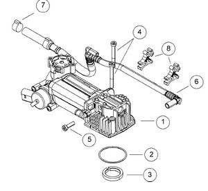

    после реставрации компрессора (где-то месяца полтора назад) путём подкладывания "пружин" под кольцо, компрессор начал хреново качать опять!
    разобрал - задиры в циллиндре!!! довольно хорошо ощутимые рукой и визуально.
    вопрос к гуру - шлифануть бесполезно? я так понимаю нарушен защитный слой, а после шлифовки будет ещё сильней нарушен?
    вот вам блин и ремонт! то одним кольцом отделался бы, а теперь, блин, на полкомпрессора попал! и подложил же всего-то два кусочка лезвия! ума не приложу, как такое получилось! как люди по три года ездят? :shock:

    Ключевой момент. Лезвие своё дело и сделало. У меня ничего не задирает.
    Думаю бесполезно шлифовать, хотя когда нечего уже терять...

    Нерасстраивайся, одним кольцом все равно не отделался-бы, практика показывает что результат от нового кольца при изношенном цилиндре не на долго.

    я писал в своё время, что пластина от трамблёра у меня не влезла, т.е. она влезла, но кольцо тогда в циллиндр очень туго входило!
    а что за проблема с лезвиями? они целые, осколков не было... вообще загадка гибели...

    Сегодня наконец руки дошли до компрессора, ибо поднимал больше минуты в следующее положение. В цилиндре обнаружил непонятный налет в двух местах (сверху и снизу, наверно грязь, счистилась ногтем) задиров не обнаружил, под кольцо проложил полоску от жестяной банки, лезвие не нашел. Результат: подъем между положениями по 40 секунд (со 2-го на 3-е чуть побыстрее) вроде как норм считается.

    Что-то ты не так собрал значит. Может колечко верхногами воткнул, может попал песочек или другая грязь при сборке в цилиндр или ещё что. Ну никак иначе (если говоришь кольцо целое) не образуются задиры там.

    да вроде приучен работать аккуратно....
    кольцо вверх ногами хотел сначала поставить, но там выточка с микротрубкой на поршне тогда не стыкуется...
    выработка получилась и на циллиндре и на поршне... :shock:
    я долго голову ломал, так вразумительного ответа и не нашёл...

    А я своим экспериментом (с подкладкой лезвий) доволен.
    ИМХО выработка цилиндра, со временем будет имеет место в любом случае, хоть с лезвием, хоть с новым кольцом. А вот ее размер зависит от 123456 факторов, основными из которых являются: чистота при проведении работ с компрессором и нагрузка на него в процессе эксплуатации.
