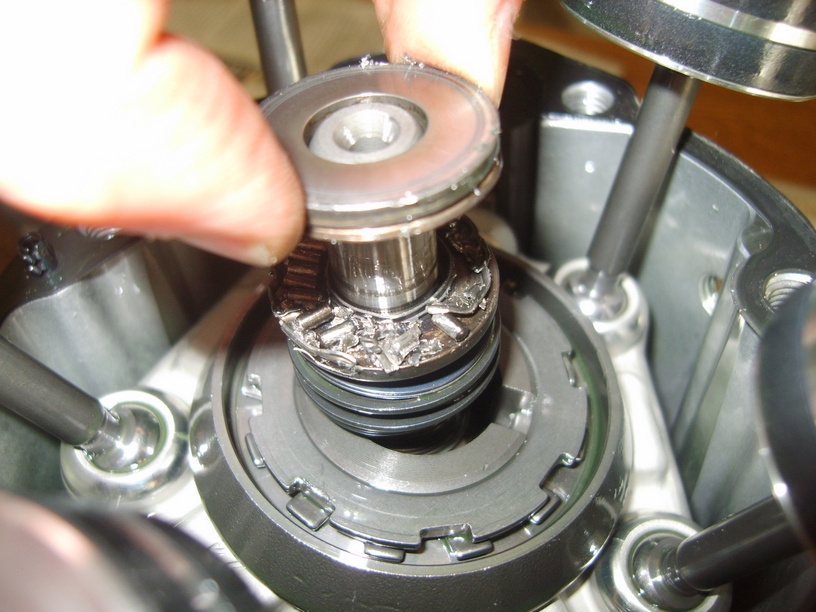

    1.068
    Нижегородская обл.

    граждане скажите плиз кто знает номер вот этого подшипника этот компрессор такой же zexel DCW-17D:cry:первый пост темы
  12. ser_gr72
    ser_gr72 Старожил
    23 окт 2006
    27.090
    если и менять внутри компрессора, то целиком поршневую группу.
    или б\у компрессор.
