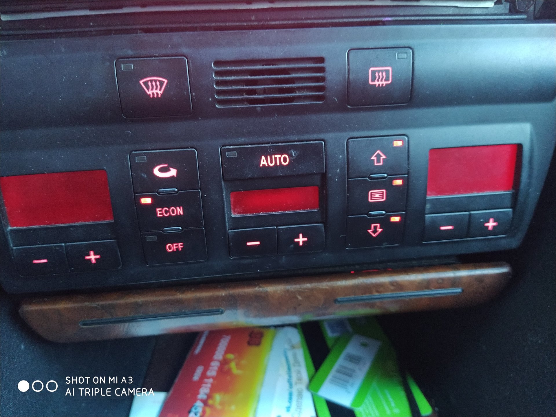

  2. virus64rus

    После запуска двигателя. Когда зажигание включаю все нормально

    Подскажите из за того что в системе много фреона, кондиционер будет отключатся по высокому давлению? Просто у меня сейчас такая проблема, стоишь на месте на хх, кондиционер работает, добавляешь газу до 2т.об. и он видимо вырубается начинает идти менее холодный воздух, но кнопка экон не загорается, так же если ехать за 3т.об. то иногда тоже чувствуется что он отключается и потом включается, ошибок когда в последний раз смотрел не было, раньше когда на улице было прохладней такой фигни не замечал. А сейчас при 30-35 такая фигня. Радиаторы чистые, я так понимаю что с повышением температуры и поднялось давления до критической точки, по которой отрубает компрессор
