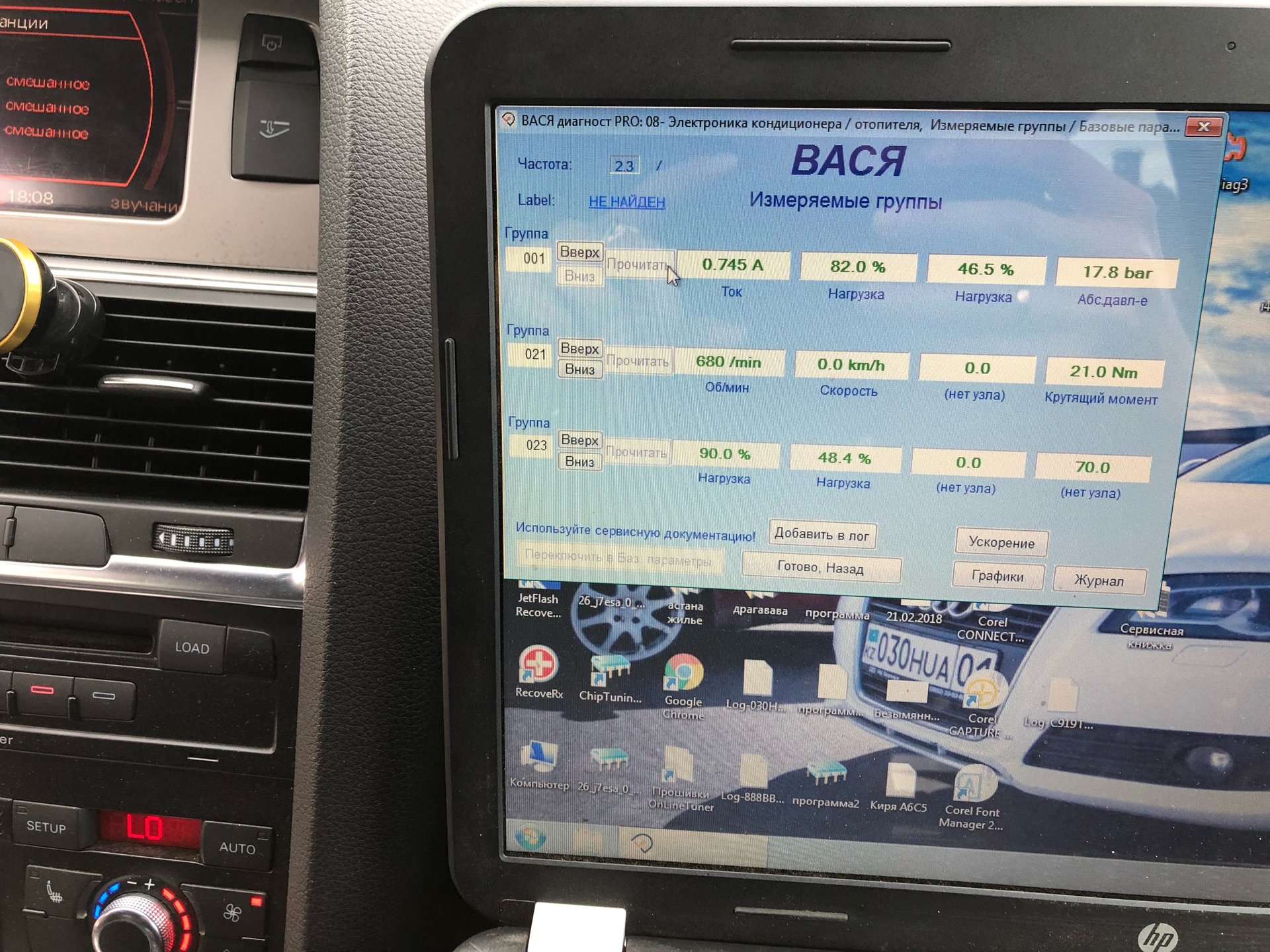

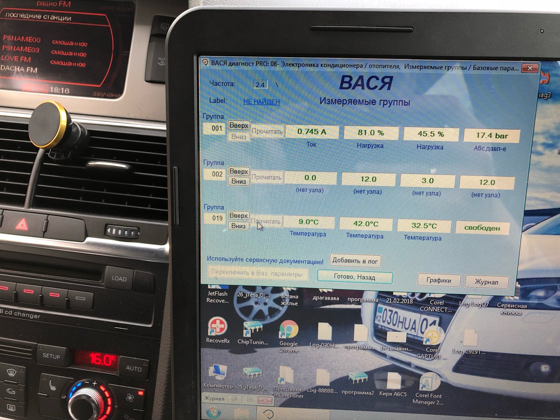

  15. Димафон
    Димафон Новичок
    12 мар 2009
    51
    Казахстан
    Audi Q7 2007г. 3,6
    И так сегодня приехал подключился все как вы сказали. Кондер заработал))) эти все показания на работающем кондер. Пока сидел снимал значения аж замёрз))))
    Правда теперь появилась вот такая ошибка и она не удаляется.
    Ну а 2 группе опят 3 стоит. Хотя кондер работал.

    не хочу быть нудным,но :
    "все как вы сказали"-не все,
    записать лог файл,тоесть изменение цифровых параметров,для построения графика.
    Как записывать-тем куча.Внимательней.
    "Кондер заработал))) "-он спугался:).
    1.скока была температура за бортом?
    2 кондер не отрубался до конца?
    3 если перестанет работать(может,а может и нет!),то заново,пишем логи 1й и 21й (23 не надо),от запуска и как было написано выше!!! а не скриншоты экрана!!! или я умываю руки и не реагирую.без обид

  18. wlapot
    wlapot Живу я здесь
    10 сен 2013
    1.042
    Мурманская обл.
    Q7 3.0D BUG 07г
    спс на добром слове.
    вот...он вырубался.теперь нужно понять почему!?
    для этого и нужно записать логи групп во времени.тоесть,завели,поставили запись,поехали,а график пишется.потом можно анализировать,по записи,и делать вывод.примерно могу подозревать,что падает давление.но это примерно,по фоткам.нужна точность.нужно,чтоб записался момент отключения..
    Как писать,я дал ссылку сверху,там подробно,с картинками, и то,что шкода-не беда.все одинаково,за исключением блока и групп.дублировать мне смысла нет,текста много..разбиритесь сперва как записывать,на любой группе.разберетесь запишите кондер.не разберетесь-перейдем в личку...чтоб не забивать голову другим:)
    Видос может позже..ща времени не хватает..у нас лето пришло:icon_alc:на неделю
  19. Demon1175
    Demon1175 Живу я здесь
    24 дек 2014
    1.810
    Владимирская обл.
    Q7 4,2 tdi BTR 2008г.
    У вас слишком большое давление. При 17bar на испарителе температура всего 9 гр. Да на улице 32,5, но все равно давление высокое. У себя больше 15 не видел.
    1. Утром после ночи перед тем как завести в канале 001 окно 4 посмотрите давление какое.
    2. Ошибки по всем блокам читали?
