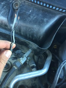

    День добрый, одноклубники! Начал восстановление климата и упёрся в проблему.Провода, идущие на датчик давления фреона, просто зверски обрезаны, их продолжение найти не могу, схему в инете искали, без результата. Вот просьба, сделайте кто-нибудь фото, куда идут эти провода, а если есть схема подключения, то вообще огонь будет! Заранее спасибо!
