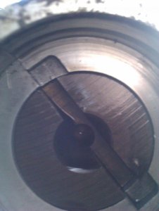

    Вечер добрый.Убрал вес перед машины,стопорил КВ и вуаля в РВ ОТ не стоит ровно на сторону бочка смещен(так как аккум фона сел не смог снят).А ТНВД на один зуб на право от стопорного отверстие.Как быт открыт крышки ГБЧ?

    Нет, не надо - это нормально.
    Метки РВ смотрят с обратной стороны крышек.
    Если момент впрыска по vag-com в норме, то не парься. Если нет, подрегулируй (процедура регулировки есть на этом форуме).

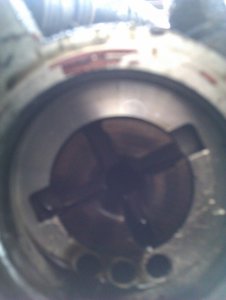

    Привет вот так были РВ после как стопорил КВ (но не своим болтом).Заводил стало поздно.В ТНВД зубки не против друг-друга и отверстия видно на половину.Это из за того что нет этого ключа что бы регулировать ТНВД.Какие советы?

    Судя по картинкам у него все правильно стоит !
  11. meleg
    meleg Участник форума
    1 ноя 2008
    146
    A6 2.5 TDI 2002
    Правильно распредвалы стоят!!! Читай ElsУ

    ТНВД настраивать по компутеру, точнее смотреть по компу, регулировать ручками шкив с тремя болтиками.
    Попадание в дырку нужно только для того чтобы завести движек, а дальше тонкая настройка.

    Нет! Это только для заводки! поставь колонвал в ВМТ (спец палец) и проверь метки на распредвале левом сняв насос вакуумный для начала!

    Я же уже сделал и фото же есть.Мне один мастер помогал вот и он поставил ТНВД на пол зуба назад я поставил стопор а он снял и откланил назад.Сейчас половинка выемки видно(стопорное место ТНВД) а у меня ключа для ТНВД нет.Вот по этому хотел узнать чем вы делали.

    угол меняется сдвигом шестерни на левом (по ходу) распредвале, а не на ТНВД.
    На ТНВД надо поставить, как было, а затем делать , как написано здесь.
    это надо уже знать всем наизусть.
    на тнвд гайку вообще нельзя откручивать.

    Этот спецключ нужен только для натяжки ремня ТНВД.

    Шнурок мотор-->08 группы измерения--> 4 группу-->базовые-->в "позно" должно быть 0-4° АТDC. Регулируем 3-мя винтиками на двойной шестерне
    ключа для ТНВД не надо!

    я ослабил гайку на на22 натяжителе, затем взял шестигранник угловой и подтянул ролик до совмещения меток.
    вытащил шестигранник и затянул гайку на 22.
    все осталось на местах. обошелся без ключа.
    если очень хочешь, как на картинке, то берешь головку 22 и вырезаешь в ней место под угловой шестигранник.
