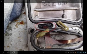

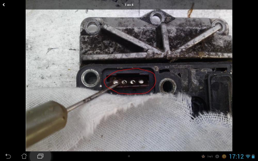

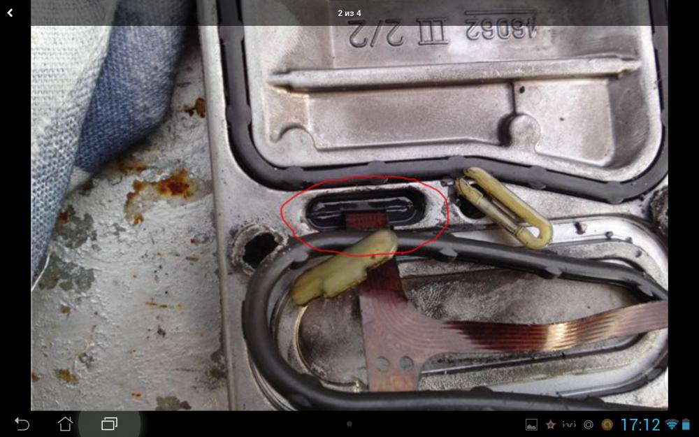

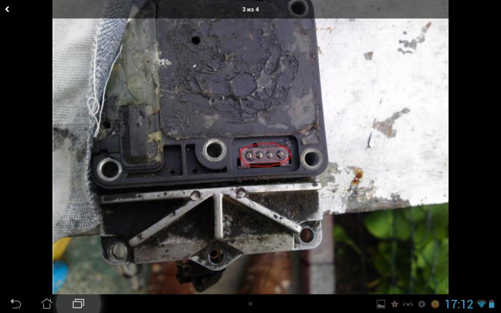

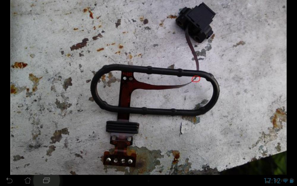

  20. andrei 180
    andrei 180 Новичок
    22 сен 2013
    33
    A6/С5 2.5Tdi AKE
    Ооолеее! Нашел фото как перепоять датчик угла поворота в тнвд! Держите фото может когму пригодится! И не засирайте пожалуйсто тему! Тема ооооч крутая!
