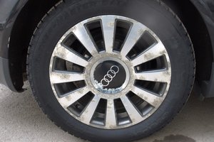

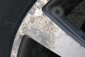

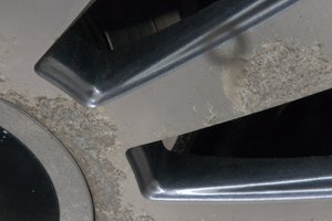

    у меня вот еще беда. Они облезли и еще какая то коррозия... В москве, наверное, досталось... че с ними делать? Может кто знает дисковых дел мастера, но с нормальными руками и по разумной цене? :)

    А что ты с ними хочешь сделать??? Тут либо порошковая покраска либо хромировать:) но я бы на твоем месте их выбросил и поставил реплику:)
    Корозия на литых алюминиевых дисках это оч плохо как никак структурные нарушения металла со всеми вытекающими :-(
    Реплика обойдется столько же сколько за ремонт отдашь:) могу подсказать где я себе брал, на прочность проверено :)

    покрасить диски тыщ 5 стоит. за 5 тыщ наверное можно только на Ладу Пидору купить на рынке какие нить мега супер четкие диски с надписью GT или Гонка )
