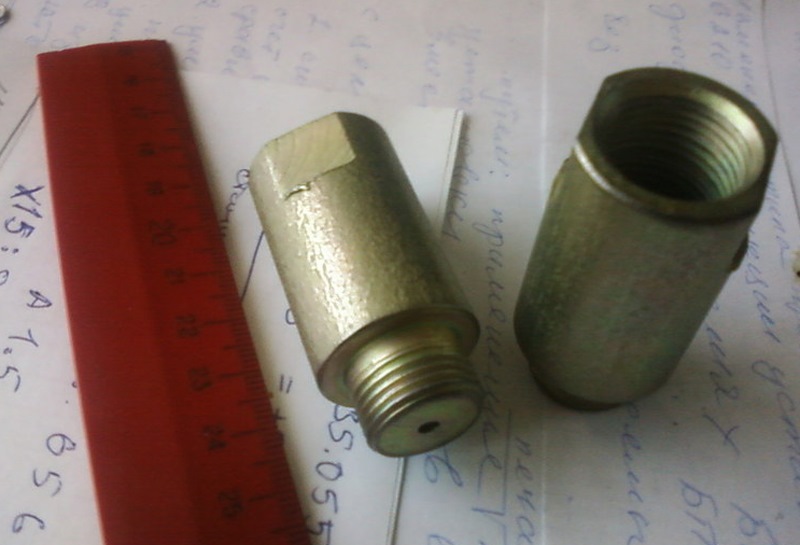

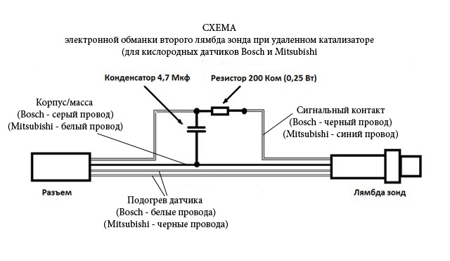

    обманки ставят на машины на которых вырезали кат и не могут прошить машину, чтоб убрать этот код диагностики.
    У тебя машина чипуется, поэтому обманки не нужны.
    Передние лямбды отвечают за коррекцию смеси и как следствие на расход. Я только вот не знаю, узкополосные у тебя стоят или широкополосные лямбды. Если узкие, то цена им по тыщи за штуку.

    Насчёт, тысячи за штуку - можно по подробнее?
    По каталогу 6250 руб/шт выходит http://www.exist.ru/price.aspx?pcode=1K0+998+262+AA
    Фото вышепреведенные от митсубы взяты, они от ваза ставят - http://www.exist.ru/price.aspx?pcode=0+258+006+537
    http://www.drive2.ru/cars/mitsubishi/pajero_sport/pajero_sport_1st_generation/den-whitewolf/journal/1330497/#comments
    Как отписался, потом уже эта статья попалась http://www.drive2.ru/cars/audi/a6/a6_c5/babiryssa/journal/599464/#post Правда А6С5.

    у мну просто механическая обманка на ауди а4 алт 2.0 и работает отлично, 300 токарю заказывал, катал снес, как вещь не совместимую с ваг автомобилями, считал считаю, на ваг авто катализаторы это только вред, из за них много проблем, и еще авто могет сгореть (проходили, спас свое авто)
    бензинку не чиповал, дорого в то время было - озвучивали по 17000, и результат не очень, но когда выкидывал катализатор, на алт двигатель еще вариантов прошивок как таковых и не было, а кроликом не хотелось быть за свои же, не знаю сейчас есть или нет!

    Обманки поставить не получилось - очень мало места между двигателем и кузовом. Только шиться.

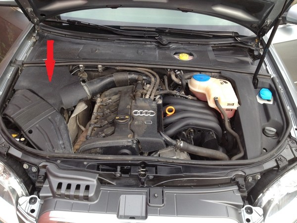

    8) Накладка на двигатель в районе воздушного фильтра, номер 8E0103928G. Новая, может кому пригодится для красоты. Помоему для 2л двигателя идеально подходит.
