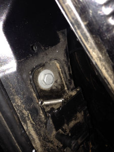

  15. forden
    forden Новичок
    10 дек 2014
    69
    Q7, 3tdi
    Спасибо, помогло. Фото Отчет кому не понятно где крепится пружинка
  16. Броненосец
    Броненосец Участник форума
    11 авг 2014
    148
    Q7
    Не нашел в существующих темах решение своей проблемы.
    Крышка багажника нормально и открывается и закрывается, но при закрытии моторчик стал работать дольше и под конец звук стал неровный, на экране горит не закрытый багажник, пружинка о которой много написано на месте, петлю возвращает. Может быть кто сталкивался с подобной бедой, в чем может быть проблема?
