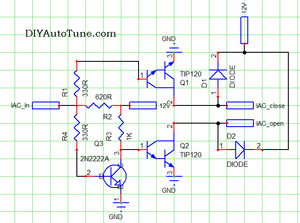

    Я наверное и писал об этом. Сейчас у меня установлен РХХ-60 от ЗМЗ-406. СтОит РХХ-60 в разных регионах и магазинах по разному. От 1400 до 1900 руб. Плюс к нему я собрал схемку управления на паре транзисторов (для обкатки). Готовлю законченное решение. Кому интересно - личка.
    З.Ы. В целях эксперимента первым трем страждущим вышлю то, что у меня сейчас работает (по символике). Просто интересна статистика. Но РХХ-60 придется купить.

    пришли схемку ,очень интересно,а лучше сфоткай как что вобше стоит,и принципиальную схему может обшими силами получится улучшить.или ты патентовать её будешь:)

    В схемке секрета нет (нарисовать её сможет мало-мальски грамотный человек). Эту схемку мне прислал harek76, за что ему большое спасибо. Она с сайта MegaSquirt и секрета особого из себя не представляет. Хотя я и предполагал её подобие, но эта уже готова и нарисована... Правда я отступил от деталей, которые там установлены в виду того, что имелось под рукой, но особого значения это не имеет, ибо схема работает в ключевом режиме (на рисунке детали в оригинале, не те которые применил я).
    Есть только один нюанс - РХХ-60 и родной РХХ Audi немного по разному открываются при одинаковых значениях ШИМ и частота ШИМ у них немного разная. Поэтому иногда ХХ "гуляет" в пределах 50-100 об., особенно после того, как хорошо пошустришь на дороге (я не пенсионерю особо). Над этим сейчас работаю. Но разницу по сравнению со старым РХХ я ощутил сразу:
    - уверенный пуск двигателя даже с брелка удаленного запуска сигналки
    - обороты после пуска поднимаются до 1800 и медленно падают до 1100 на прогреве
    - стабильность работы
    Так что кому интересно - пробуйте, только результат отписывайте.
