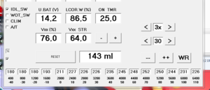

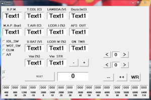

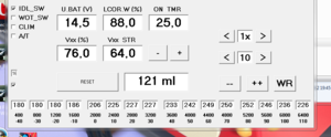

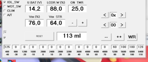

    Прошился. Бежать бодрее стала,провальчик менее заметен стал. А терь самое главное. Вот скрины Вот сижу и гадаю,что это за хня с правой стороны где надписЬ "WR". Кстати,когда нажал на на эту кнопку,заглох и больше не завёлся,пока по новой не прошил.

    ты просто прошил и все ничего не настраивал и разницу почувствовал???я вот тож не понял что за разные кнопочки
  11. DRON1
    DRON1 Завсегдатай
    9 июл 2010
    690
    Ауди-100 2,3 NF 89
    Просто прошил,отключил датчик Винерса,поехал. Один раз на кнопку ткнул,заглох. Больше пока не хочется самодеятельностью заниматься.
