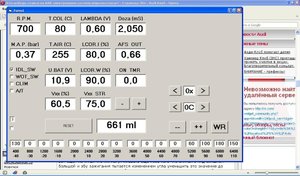

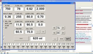

    Привет народ!
    Залил прошивку AAR_rev.5.4.0.HEX Если настройки оставить по умолчанию и поставить 0х~120, то даже не заводится. Завелась, когда выставил 180, и прет как чумовая, и соответственно льет как из ведра (10л на 30км). Более менее едет если поставить 160, но расход дикий.
    Теперь настроил как здесь -
    http://www.audi-club.ru/forum/showthread.php?p=8321856#post8321856
    Тянет вроде получше, расход - посмотрим..
    На прогреве ХХ колбасит от 600 до 800, как будто не может устаканится.
    А потом такая картина -
    LCOR такой и должен быть? И остальные параметры.. в норме? Подскажите, кто уже наблатыкался :ded:
