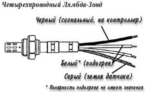

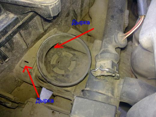

    http://www.audi-club.ru/forum/attachment.php?attachmentid=231873&d=1314384153 Это же подогрев впускного воздуха вроде как. У меня тоже стоит сия приблуда. Один конец в фильтр,второй конец раздваивается на 2-а конца-один идёт на генератор другой под решёткой, и третий конец с терморегулятором(как на картинке) идёт под впускной коллектор. Насчёт лямбды,похоже она у тебя мёртвая. Потому как при обрыве сигнального провода напруга висит постоянно 0,46 вольт,а утебя иногда пробивает что то,попробуй отключи сигнальный провод на переборке толстый, зелёного цвета. Что будет в диагностической проге отпишись.

    Посмотрел напряжении на фишке с двумя белыми проводами которые идут на лямбду.У меня на абсолютно не прогретом двигателе 14,33В, в течении минуты показатели дошли до 14,38.
    После этого заглушил.
    У меня там нету темного зеленого.Этот тот еденичный проводок который рядом с фишкой у которго мерил напряжение?

    это и есть подогрев ЛЗ. Там постоянно вроде как должно висеть 12в.
    У меня зелёный с мозгов на фишку переборки и с фишки идёт на ЛЗ серый или чёрный. Их поищи.
