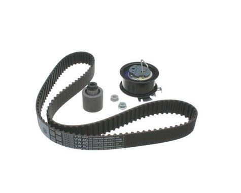

    Помогите ещё пожалуйста.
    1. Прочитал что вместе с заменой ГРМ нужно ещё менять натяжитель этого ремня. Подскажите, пожалуйста, этот натяжитель входит в комплект ГРМ - 038198119A, или отдельно надо докупать?
    2. Аналогичный вопрос по поводу шкифа (или их больше 1?). Он входит в комплект (038198119A), и вообще нужно ли его менять?
    3. Вместе с заменой ГРМ собираюсь менять ещё и ремень приводной поликлиновый и ремень компрессора кондиционера. Таким образом к нему докупаю ещё
    Ремень приводной 038903137T
    Ремень компрессора кондиционера 038260849A
    Демпфер приводного ремня 534 0014 10
    Что-нибудь ещё нужно менять вместе с этими ремнями? Может ещё какие-то болты докупить или прокладки??? Нужно менять все по-максимому, ибо давным-давно ничего не менялось.

    Натяжитель идет отдельно, я у себя не менял. Шкив зачем менять? Ролики для приводных ремней - 058 260 511.

    Комплект грм по номеру идет с подпружиненным натяжным роликом. Надо уточнить по вину какой у тебя стоит , а то назаказываеш.
    Натяжитель полуклиного ремня я бы проверил на исправность, накройняк заменил бы только шкив .
    Так же не вижу смысла менять без осмотра Ролик натяжителя ремня кондиционера
    Лично мое мнение ,менять эти ролики (натяжителя ремня кондиционера и Натяжитель полуклиного ремня и его шкива) без характерных признаков их поломки не имеет смысла так как даже в случае их поломки авто может самостоятельно проехать энное количество км (до дома или сервиса)
    Так же для замены ремня грм нужно приспособление Стопор коленвала -T10050
    Я менял без него все получилось , так же желательно рамку радиатора переводить в сервесное положение что я собственно тоже не делал ,было просто не очень удобно.
    Далее после замены ремня нужно VAG-COM смотреть синхронизацию валов ( четвертая группа)

    038198119A - ремкомплект ГРМ, входит все, что нужно
    03L121011G - помпа
    074115562 - фильтр масляный
    058133843 - фильтр возд
    ОБВОДНЫЕ РЕМНИ
    B - генератор
    Н - виско-муфта
    Е - натяжитель с демпфером
    038903137T - ремень обводной
    Ina 534 0014 10 - ролик обводной + демпфер натяжной (в ИНА идет в комплекте)
    058115136 - подшипник виско-муфты
    038260849A - обводной ремень кондея
    058260511 - натяжной ролик
    по сальникам уже обсуждали.
    + обычно на своих машинах меняем подшипники генератора, шкивы компрессора кондея
