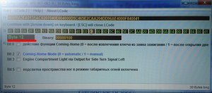

    Это правда не с ТТ, но суть та же, 12 байт второй бит
