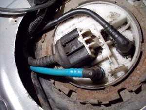

    Итак, свою проблему, кажется решил!
    Оказалось, найти шланг обратки - приличный гемор (новый под заказ и ждать нужно прилично), думал уже, что колхозить придется. В итоге на разборке, кажется, с какого-то пассата скрутили (отдельная история).
    Так же узнал, что у A4 B6 с разными двигателями, почему-то по разному сконструированы топливные магистрали (хотя это всего лишь мое предположение)..
    В общем, процедура замены трубки элементарна.

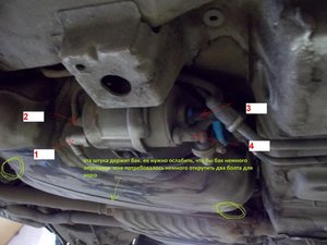

    1. Старая, с оторванным штуцером вытаскивается легко: машину поднять на подъемник и вытащить трубочку, предварительно отключив ее от топливного фильтра. У меня был раздолбаный штуцер на насосе, такое ощущение, что его кто-то пытался зубами отгрызть, минут 10 его снять пытались. Вот так было у меня (оторванную трубку уже вытащили):
    Вот моя штатная трубочка:
    2. Как мне говорил superlos, потребуется ослабить бак, в противном случае, штуцер не пропихнуть будет:
    на фотке так же видны следы бензина на баке.
    3. После того, как трубку протянули к насосу от фильтра, прижимаем бак обратно. Результат работы:
    Плюс ко всему противотуманки починил:)
    Спасибо всем за помощь и советы!)

    Сегодня на даче решил фильт топливный поменять, все трубки с насоса снять нормально, кроме одной под номером 1 на картинке. В итоге снять не смог, ломать не стал. Хочу заказать новую. Но куда она идет не знаю.
    Система расположения трубок и фильтра у меня аналогичная, как и у автора фотографий.
    Есть пару вопросов:
    - можно пояснить назначение всех 4-х трубок
    - куда идет трубка под №1 (и правильно ли я ее отметил на скрине из етки?)
    - на фото где топливный насос синяя трубка это трубка под номером 3, а вот черная это какая?
    - и какой у трубки №1 оригинальный номер?
    Спасибо за ответы

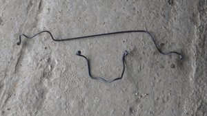

    Продам трубки топливные а4 в6 3.0л 2001г.Номера 8Е0 201 220К,ВЕ0 201 885D,ВЕ0 201 317 М,ВЕ0 201 163 ВА,8Е0 201 167АН,4Е8 023 23 545АР(547),4Е8 214 99 991М,8Е 201 183 AF(163AS).
