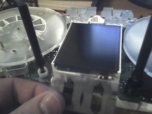

    Давайте вернемся к возможности замены ???
    вот фото

    Вот тут можно купить отдельно экранчик за 4000 рублей или перепаять у них за 6000 (работа + экранчик). http://www.ertasvc.ru/parts/12.htm:umnik:
    Avtosom Навыки и оборудование для этого есть, писал выше, если есть желание привози приборку и новый экран перепаяю.

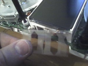

    Могие экраны можно вылечить переклеив соединение между синим и коричневым шлейфами, и между синим шлейфом и стеклом. Недавно попалась информация о специальной токопроводящей пленке для монтажа шлейфов 3M Z-Axis 5552R(монтаж с нагревом) и 3M Z-Axis 9703(монтаж без нагрева).
    У кого-нибудь есть возможность раздобыть такую вещь?
    Описание здесь выложить не удается, могу выслать на E-mail.

    Переклеить это очень геморно, проще экран поменять целиком со шлейфом. Сам недавно занимался этим.

    Почитал описание, никакого гемора - пленка типа скотча на который нанесены очень тонкие метализированные контактные полоски. Вся переклейка - 15 минут(при наличии навыков конечно).
