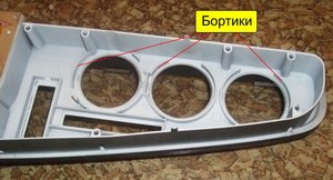

    Я, опять, видимо, не так объяснил. Бортики в другом месте: вокруг дырок под часы, температуру и давление масла в длинной приборке.

    Понял о чем ты говоришь. Ну что ж придеться немного бортик покусать.
