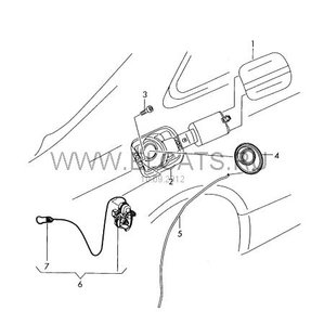

    Клубни, кто менял - подскажите, одноразовая накладка это которая под номером 2 или под номером 4 на схеме отмечена? Сколько "нормочасов" заняло?))
  9. Driwer
    Driwer Завсегдатай
    25 сен 2005
    904
    A5 3.2FSI 08г.
    Я не менял, но я интересовался у мастера приёмщика (у меня периодчески глючит моторчик). Это прямоугольная хрень поз. 2. Там ещё есть маленькие пазы, как под отвёртку плоскую, они запаяны. Так вот их надо пробить насквозь, чтоб её снять, поэтому накладку придётся новую ставить после снятия.

    Сегодня посмотрел - так наклейка на крышке лючка бензобака, а она остается старой - меняется моторчик и пластиковая накладка внутри, на которых никаких наклеек вроде нет!
  16. Saabenko
    Saabenko Живу я здесь
    20 окт 2011
    1.595
    А6 С7
    Когда ломаешь накладку, то она ногвая идет в сборе с крышкой на которой наклейка))
