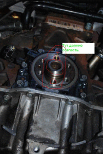

    Расскажите, как без спецприспособы выставить задающее кольцо?

    BMW 520DF10+A62TD
    Ты про что? про приспособу T10255? так она 15евро стоит.
  14. pau
    pau Живу я здесь
    2 фев 2006
    3.795
    А4 TDI
    Нет. Эту я сам сделал за 10 минут.
    Я про приспособу Т 10134. Для заднего сальника КВ.

    Судя по картинкам и описанию, проблема в соблюдении угла установки метки на кольце и датчика оборотов двигателя. Если проблем с запресовкой не возникнет, то можно попробовать перед снятием старого кольца сделать шаблон. Там вроде метка на кольце стоит строго вертикально вверх при двигателе в ВМТ.
    Нанести метку на коленвал и совместить ее с новым кольцом
    НО по твоей ссылке , я понял что кольцо дюже нежное и возможно повреждение тефлонового покрытия. DSC_0158.GIF
    Вырезать из металла пластину-шаблон с отверстиями под коленвал и выступом под кольцо.

    Взял у официалов напрокат приспособу. Поставил.
    С метками более-менее понятно. Но, вот чтобы напрессовать кольцо без перекоса и на нужную глубину (0,5мм)-это да...
    В следующий раз попробую без нее...

    Вот фото о замене цепи на шестерни:
    Шестерня на КВ. Снять старую, нагреть до 200-250 градусов новую и поставить. Не перегреть.
    Вот блок балансирных валов с маслонасосом:
    Ну и задний сальник КВ с приспособой для установки:
    Установленный сальник
