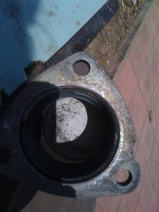

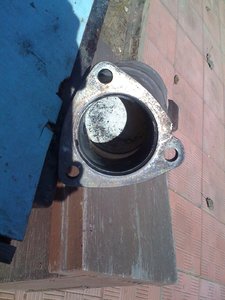

    Вот так мой выглядел в районе 220000 км пробега, на масложерном ALT

    Ооо! Круто! А он у тебя гремел? А у меня сейчас машина как то бубнит.

    Неа, вел себя тихо.
