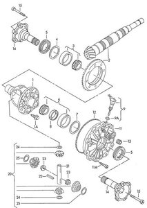

    Похоже не все в руках держали дифференциал, этот конусный подшипник почти не имеет к люфту фланца отношения! В нем вращается корпус дифа с ведомой шестерней главной пары и зазор там (в подшипниках) очень не большой. А вот сателлит, стоит в корпусе без всяких подшипников, через шайбы, и имеет приличную свободу на приличных пробегах авто...
    На рисунке сателлиты 4шт - это такие конусные шестерни...
    Этот люфт победить полумерами почти не возможно...

    Забыл добавить, что это редуктор (на рисунке) от механики, но смысл такой-же и на автомате... Просто там сателлиты не показаны...
