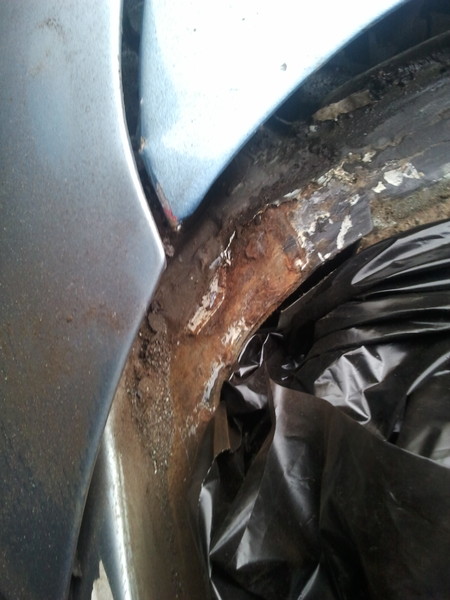

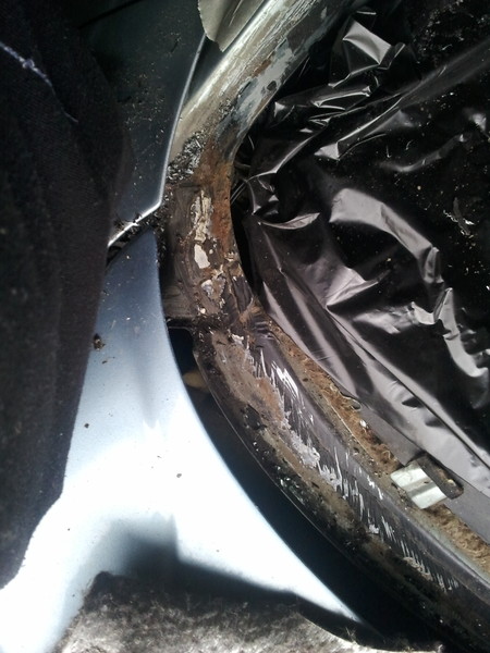

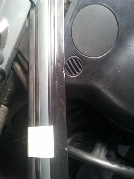

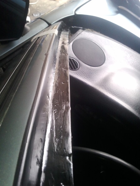

    После как стекло сняли, осмотрите поверхность рамки кузова(куда клеется стекло).... у меня было так: [​IMG] [​IMG] [​IMG]

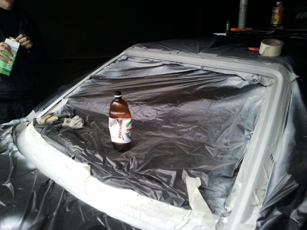

    Обклеиваем рабочую поверхность, что б пыль не попадала в салон и что лишнего не сошкурить и при покраске( забегаю немного вперед) ничего лишнего не покрасить.
    Берем шкурочку, (я взял с большим камнем, т.к. что нашел в гараже (с мелким зерном очень долго, оставте ее на потом). И начинаете отшкуривать все рыжье.... Кто то говорит, что герметик полностью срезать нельзь, НО! а как быть то тогда в такой ситуации? оставить все как есть, и налепить на ржу? что б потом потекло?!!!! Уж извеняйте...

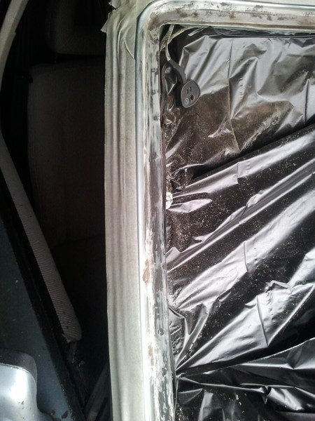

    И так зашкурили, получаем: [​IMG]

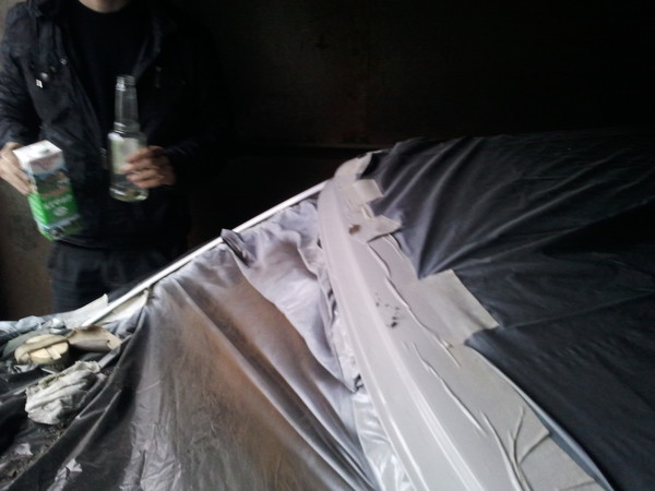

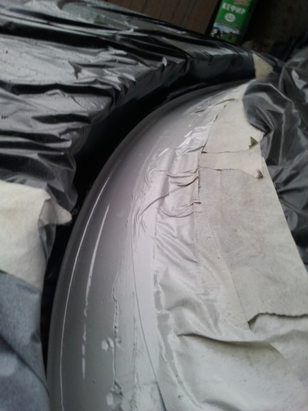

    На подготовленную поверхность наносим грунтовку, (мне товарисч принес Body серую, ею я не оч доволен, покупал универсальную, ложится хорошо, и распылять удобно) грунтуем в 2-а слоя.. Если будут подтеки не бойтесь, далее зашкурите... После того как загрунтовал я оставил на следующий день, время позднее было, и погода все хуже и хуже, да и подсохнет хорошенечко... [​IMG] [​IMG] [​IMG]
    ..:icon_alc:..
    Далее смотрим, что у нас получилось... Подшкуриваем бугорки, зацепки, вдруг где грунт не схватился и т.д. Где был налеплен скотч, что бы на кузов не на пшикать а зделать все аккуратненько, этот скоч отдоляем на 2мм от грунта, вы далее поймете зачем...
    Подшкуриваем края грунтовки, так что б сравнялось с кузовом, шкурим без фанатизва, аккуратно:umnik:.... Теперь щеточкой все смахиваем(нижнюю рамку не забываем очистить) и снова обезжириваем...

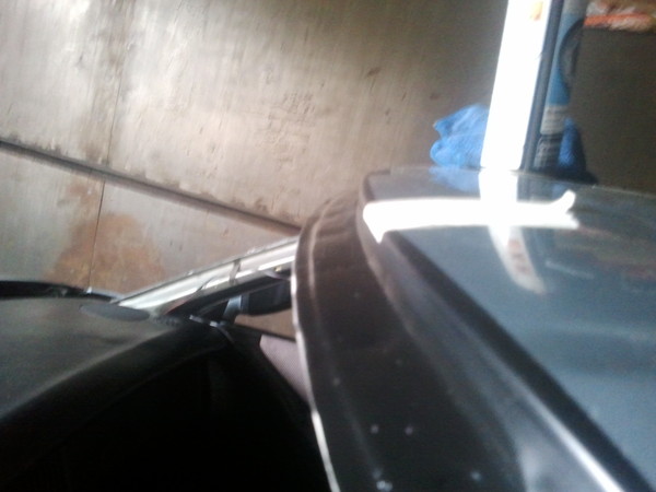

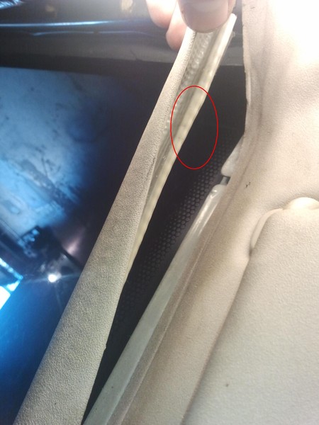

    И еще ода заметка! Когда будете вставлять молдинг который идет вдоль потолка, промажте слегка маслом или тормозухой, не обильно , а так что б было скользким [​IMG]
