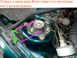

    ещё вопрос кто знает что за ерунда у меня,справа на кочках любых звук как что-то бьёт как открученное,оказалось тяга стабилизатора разбита,но неужели из-за неё у меня в стакане прыгает амортизатор??? поднимаю машину с этой стороны,упираю ломиком чтобы это всё дело приподнять и вижу как (не знаю как правильно назвать) бьёт сверху где гайка на чашке крепит амортизатор,ща картинку найду показать примерно что бьёт ...

    Монро-Рефлекс это газомасляные. А стук это скорей всего опора амортизатора разбита.
