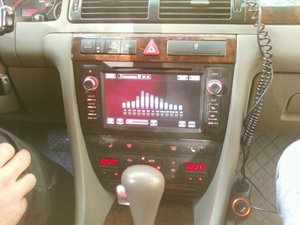

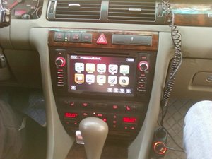

    Прошу прощения, видос не получился, глюканула видимо флэшка. Есть несколько фото и хочу поделиться впечатлениями. В целом, визуально девайс сделан добротно, в гамму салона вписывается идеально. Начинка конечно жесть, лучше бы не переводили. Да и с графикой и иконками китайцы перемудрили. (к примеру иконка далее - значок Касперского) Братюня у меня не принципиальный, так что ему пофиг. Звук и видео добротные. Фильтра от щелчков я поставил прямо перед BOSE, щелчки пропали. Тормозить, ничего не тормозит. Но я бы, если честно не взял, если есть другие варианты, лучше бы переплатил. У меня был опыт, я брал нечто подобное на Хонду, потом поменял на JVC, там был стандартный 2DIN.
    Вновь девайс будет проездом в следущее воскресенье, сделаю видео, обещаю подготовиться. )

    Спасиб за фото, видео буду ждать)
    А кнопки на баранке у всех фунциклируют после установки?

    Я так понимаю эта проблема была на ранних/других девайсах. В этом девайсе их можно даже запрограммировать под себя (сменить назначение) прямо в меню настроек.

    Еще бы победить ввод инфы на БК и будет:thumbup: за такую цену.

    Убогие иконки отпугивают пока(
    Но наличие навитела радует, больше за него ратую... часто юзать приходится в новом городе...

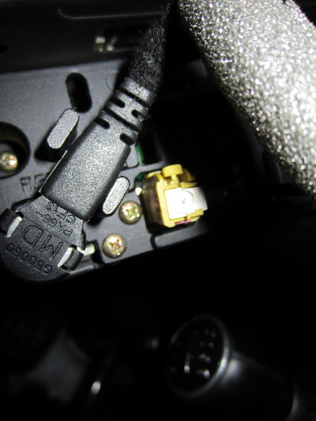

    Подскажите при смене магнитолы куда подключается желтый разъем и что вообще он делает?

    Желтый разъем это антенна, точнее их две черная и желтая, на одной из них скорее всего черной есть управляющий +, для антенного усилителя
