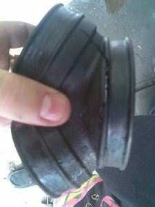

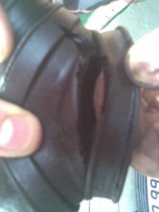

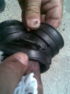

    Наконец-то дошли руки до моей машинки! Приехал отец, поехали в гараж, заехали на яму и стали разбираться... В общем сняли первым делом штаны, и как оказалось не зря! :) Они порванные были. Прикрепляю фото. Ребята ещё вопрос, стоит почистить дроссельную заслонку? раз уж добрались к ней? И что ещё проверить из патрубков, какие больше вероятность что порваны могут быть? В общем буду менять скорее всего полностью штаны и все трубки на силиконовые. Если проблема уйдёт то супер, я буду доволен как слон :) Спасибо вам клубни огромное, если бы не вы не знаю что делал бы... В общем буду держать вас в курсе событий.

    У меня кстати такая же дырень на трусах была,заменил,машинка веселей поехала,сегодня заменю клапан N 75 еще,и поглядим как она себя поведет. Я думаю надо почистить дросель ,я чистил,грязи много было,такая дырень,кто знает сколько через нее пыли прошло.

    Этож как она должна была НЕ ЕХАТЬ-то с такой дыренью, если у меня повеселей стало после устранения дырочки под форсункой :smile42:

    Да она ваше не ехала, дыра на дыре, атмосферник как 2,8

    Better, Не ехала она так сильно какая дырень )))
