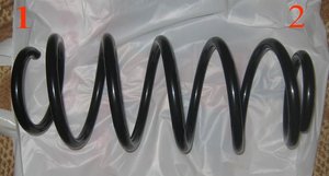

    подскажите, есть разница каким концом куда (1 или 2, вверх или вниз) пружину переднюю ставить, т.к. витки на концах не очень сильно отличаются
